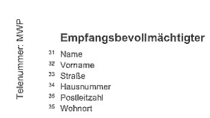

Wenn die Erklärung, egal in welchem Format, vorliegt, steht da die Telenummer drauf. Es kann jetzt mittels Daten holen - Ester Status die Übermittlung abgefragt werden. In dem Rückmeldedatensatz steht die Telenummer, der Eingang beim FA und das Transferticket. Sind die Telenummern der ausgedruckten Erklärung und des Datensatzes gleich wurde der Inhalt korrekt und vollständig übertragen. Um den Inhalt des Datensatzes zu dokumentieren lege ich das Freizeichnungsdokument mit ab (früher komprimierte Erklärung).

Wenn der gute alte Mantelbogen ausgeruckt und abgelegt wird findet sich die Telenummer auf der ersten Seite senkrect links, so wie hier:
In dem Freigabeprotokoll findet sich die Telenummer auf jeder Seite, auf der Seite 2 mit Bekanntgabevollmacht:
