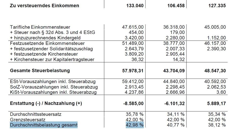

Liebe Kollegen,
kann mir das jemand erklären, wie die Durchschnittsbelastung berechnet wird?
Grenzsteuersatz klar, Durchschnittsteuersatz auch klar, aber warum Durchschnittsbelastung höher als 42% ?ESt+.JPG

Moin Moin,
ein Berechnungsbeispiel finden Sie in der Hilfe direkt im ESt-Programm unter dem Stichwort "Durchschnittsbelastung".
Hier werden auch der Soli, die KiSt und die Kapitalerträge mit dem gesonderten Steuertarif berücksichtigt. Und ja, durch Soli und KiSt steigt der Wert über 42 % oder auch 45 %.

bei der Durchschnittbelastung gesamt sind die Zuschlagsteuer enthalten.
Beim Grenzsteuersatz nur Einkommensteuer (42/45%)
Heißt max bei Grenzsteuersatz 42% :
Soli 42% *5,5 = 2,31% und Kist (BaWü 8%) 42% * 8% = 3,36% ergibt zusammen 47,67%
In ihrem Beispiel komme ich auf 57978,31 *100/133040 = 43,58%. DAtev auf 42,98% liegt wohl an den Kapitalerträgen. 57978,31*100/(133040+4*454) = 43%.
Wie immer in unserem Job zahlen und die Relativität
