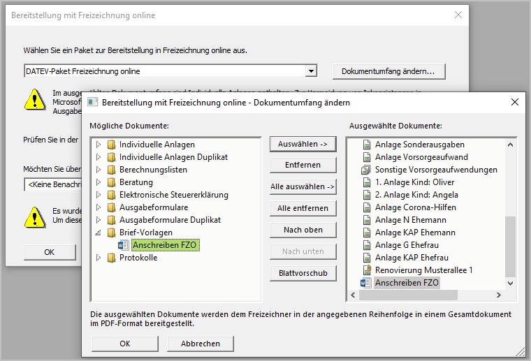

Bei der Bereitstellung mit Freizeichnung online können Sie dann die Brief-Vorlage über die Schaltfläche Dokumentumfang ändern… dem DATEV-Paket Freizeichnung online hinzufügen.

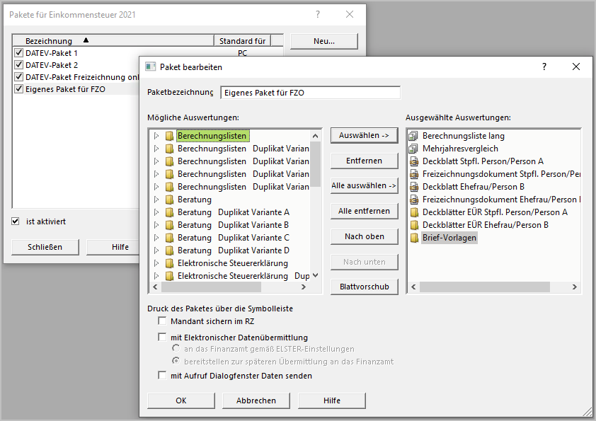

Alternativ können Sie sich auch ein eigenes Auswertungspaket für FZO erstellen…
…und dies direkt bei der Bereitstellung auswählen.
Beachten Sie jedoch, dass bei der Auswahl des Ordners Brief-Vorlagen im Paket sämtliche in der Übersicht ausgewählte Brief-Vorlagen mit übermittelt/ausgegeben werden. Die Auswahl einer einzelnen Brief-Vorlage ist nur über Dokumentumfang ändern... (siehe erste Hardcopy) möglich.
