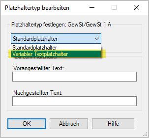

Hallo 123servus,
wenn es darum geht, nur reinen Text auszugeben, könnten Sie zum Beispiel einen vorhandenen Platzhalter als variablen Platzhalter verwenden und eine entsprechende Bedingung hinterlegen.
Die Logik würde wie folgt aussehen: Wenn es ein Formular GewSt 1A gibt, gib den Text Gewerbesteuererklärung aus.
Gleiches dann auch für KSt und GewSt.
Beispiel für den GewSt-Platzhalter:
Nehmen Sie den Platzhalter «GewSt/GewSt 1 A» in Ihrem Dokument mit auf und definieren Sie diesen zu einem variablen Platzhalter (re. Maustaste Platzhaltertyp bearbeiten).

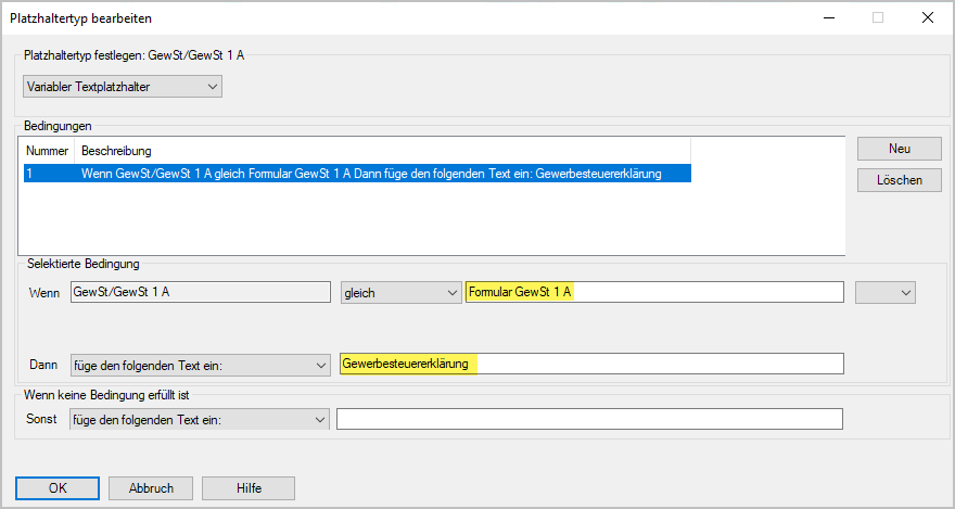

Definieren Sie die Bedingungen:
Dabei ist vor allem wichtig, dass der Text für die Wenn-Bedingung exakt so lautet, wie der eigentliche Platzhaltertext (incl. Leerzeichen) – also der Text, der ausgegeben wird, wenn man den Platzhalter in seiner ursprünglichen Form belässt.
Beispiele:
Platzhalter «GewSt/GewSt 1 A» gibt den Text Formular GewSt 1 A aus
Platzhalter «KSt/KSt 1» gibt den Text Formular KSt 1 aus
Platzhalter «UStE/USt 2A» gibt den Text USt 2A aus
Durch diese variablen Platzhalter ist es möglich, die gewünschten Texte auszugeben.

Genau so wolle ich das. Das funktioniert auch super.
Vielen Dank für die Hilfe.
