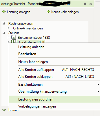

Möglich auch, dass DATEV zwar die Daten umgespeichert hat aber nicht mehr korrekt verknüpft hat. Dann im DATEV Arbeitsplatz meine Kanzlei > Geschäftsfeldübersichten > USt > da müsste der Mandant stehen aber nicht an die zentrale Mandantennummer gekoppelt. Dann diese Daten per Rechtsklick > Leistung neu zuordnen zum passenden Mandanten zuordnen.

Im Arbeitsplatz mit der rechten Maustaste auf die Leistung USt klicken, und einem zentralen Mandanten -neu zuordnen-.

Danke. Das funktioniert, ich habe es zuerst gelöscht, dann in USt habe ich diese Mandant mit neuer BRN zu diesem Mandant zugeordnet, Vielen Dank
