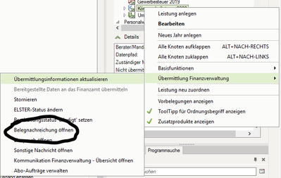

ich möchte mit der Software des führenden Anbieters für Steuersoftware (DATEV!) eine Belegnachreichung für die UST-Voranmeldung Dezember 2023 machen.
Scheinbar ist das nicht möglich.
Wäre schön wenn sich ein Datev Mitarbeiter hierzu äußern würde.
Tax
ablarr
285 Mal angesehen
Sie können einfach eine Belegnachreichung über irgendeine Leistung erstellen. In der Leistungsübersicht (einblenden über Schnellinfo) die Leistung rechtsklicken.
Dann den Betreff mit dem passenden Text befüllen, Nachricht schreiben und Belege anhängen.
Das Finanzamt erhält nur eine "sonstige Nachricht/Belegnachreichung" ohne Bezug zur Leistung. Die gewählte Steuernummer sollte natürlich passen.

Hallo tax,
die Belegnachreichung ist von Seiten der Finanzverwaltung nur für Steuererklärungen vorgesehen und nicht für Voranmeldungen. Siehe https://www.elster.de/eportal/formulare-leistungen/alleformulare/belegnachreichung.
Ohne die Schnittstelle können wir die Belegnachreichung für Voranmeldungen nicht anbieten.

Einfach eine "Sonstige Nachricht" zu einer beliebigen Leistung Umsatzsteuer XXXX anlegen und im Betreff "USt-VA 12/2023, Belege" eintragen.
Ich wüsste nicht, dass bei der sonstigen Nachricht außer der Leistung noch eine Jahresangabe übermittelt wird.
