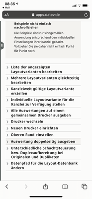

Lag ich doch gar nicht so daneben:
9218835

Ja genau das meine ich.....das Auswertungspaket habe ich entsprechend bei den Steuererklärungen bereits angelegt, jedoch sehe ich dieses nur bei meinem Benutzer. Die anderen Kollegen sehen das Auswertungspaket nicht.
In der o.g. Dok-Nr. finde ich nur die Einstellungen zu Layout-Varianten....

Hallo  @J_Zeller ,
bitte schauen Sie sich evtl. noch einmal die aufklappbare FAQ im Dokument genauer an:
m.E. ist bei Punkt 3&4 genau das Gesuchte beschrieben, wenn ich Sie nicht falsch verstanden habe. 😉

Danke für die Hinweis.....das hatte ich zwar auch gefunden. Ich sehe hier aber nur Einstellungen für das Layout der Auswertungen. Ich möchte jedoch ein individuelles Auswertungspaket erstellen und dies kanzleiweit verteilen....hierzu finde ich in den Auswertungseigenschaften keine Funktion....evtl. habe ich das aber auch nur übersehen.

Ahhh, jetzt - sorry. Da hatte ich wohl Tomaten auf den Augen (Auswertungs*paket* statt *layout*)...
Gut, dass Sie nun eine Lösung gefunden haben.  Das Programmverhalten dort ist ja im Prinzip ganz ähnlich (entscheidend ist wohl die Benutzerberechtigung zusammen mit der Funktion/dem Schalter zur kanzleiweiten Verteilung).
