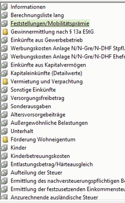

Hallo in die Runde,
mir fiel seit unserem letzten Datev-Update auf, dass die Auswertungspakete bei der Einkommensteuer
merklich gewachsen sind - es kamen nicht nur ein Blatt mit "Informationen" dazu, sondern auch zahlreiche Extra-Berechnungslisten, welche vorher nie da waren (S. Bild) - klar kann man das NEU machen und umbennnen und die damit entfernen- was ich auch gemacht habe. Aber scheinbar ist das nicht von Dauer- am nächsten Tag ist es wieder wie es "neu) war.
Hat noch jemand ähnliche Erfahrungen ?
