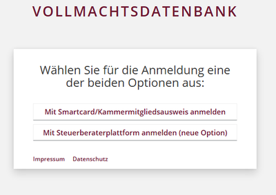

Seit kurzem kommt beim Aufruf der Vollmachtsdatenbank eine Abfrage, wie die Anmeldung erfolgen soll (Smartcard oder Steuerberaterplattform)
Kann man irgendwo einstellen, dass die Anmeldung standartmäßig immer über die Smartcard erfolgen soll?
Danke für Hinweise 🙂

Hallo stbak,
hier liegt eine Störung bei der Anmeldung an der Vollmachtsdatenbank vor.
Die Zuständigen sind noch bei der Behebung der Störung. Wir bitten Sie um etwas Geduld.
Information zum Andauern bzw. zur Behebung finden Sie im DATEV RZ-Status.
