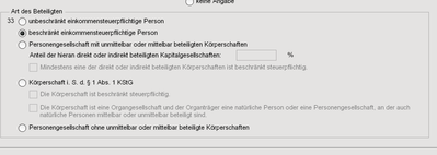

ich habe das Problem das bei der GuE auf der Anlage Beteiligter nun die Steuer-ID , (und auch dieFA-NR.) zwingend notwendig zum Versenden sind.
Allerdings hab
1) eine Ausländische Adresse und keine zuständiges inländisches FA
2) als Beteiligung eine Verwaltungs GmbH, ohne Steuer ID.
Da ein Senden nicht möglich ist, wie löst Ihr das Problem?

Hallo Frau Metzmaier,
haben Sie die Zeile 33 in der Anlage FB richtig ausgefüllt?
Dann müsste es klappern.

carinametzmaier
345 Mal angesehen
Der Tipp war gut, bei der Kap Gesellschaft hat es geklappt,
bei meinem Ausländer nicht.
Es sieht aber auch etwas anders aus:

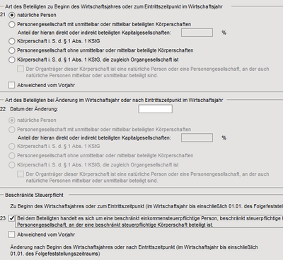

Ich bin auf der Anlage FB : in der GuE Art der Beteiligung
Christine_Obendorfer
289 Mal angesehen
bitte überprüfen Sie im Bereich der Anlage FB (VZ2021) die Angaben der Zeilen 14 - 16 des ausländischen Beteiligten.
Ist das Feld ausländische Postleitzahl gefüllt ebenso wie der Ort und Wohnsitzstaat?
Die Zeile 23 mit beschränkter Steuerpflicht war bereits mit einem Haken versehen.
