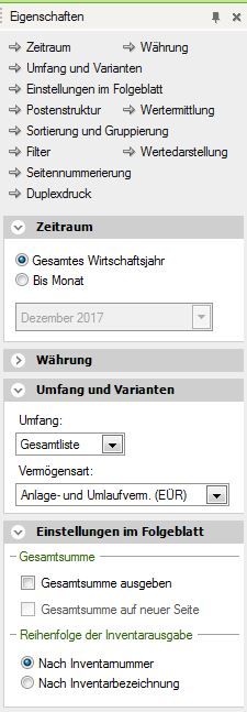

Hallo Herr Junges,
dann stellen Sie bitte mal die Einstellung unter
     Eigenschaften / Umfang und Varianten auf Umfang: Gesamtliste (s.u.),
dann werden Ihnen auch die einzelnen Wirtschaftsgüter aufgeführt (wie bei der Entwicklung des Anlagevermögens).

Vielen Dank!
Genau das habe ich gesucht
