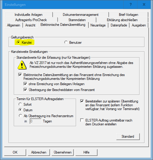

anstatt dies (erst) beim Ausgeben einzustellen, können Sie im Steuerprogramm unter ExtrasEinstellungenElektronische Datenübermittlung Einstellungen für den Geltungsbereich Kanzlei vornehmen:

Wenn Sie nur diese eine ESt zum 17.12. übermitteln sollen, dann war Ihr Weg über Ausgeben schon der richtige. Hier regeln Sie Einzelfälle. Wenn Sie in den in meinem Bildschirmfoto gezeigten Einstellungen Änderungen vornehmen, gelten diese kanzleiweit für alle Mandanten (alternativ Geltungsbereich Benutzer wählen, dann für alle Mandanten, die Sie selbst bearbeiten).
Wenn es mit dem Datum nicht funktioniert, versuchen Sie es mit Ab Übertragung ins Rechenzentrum in X Tagen. (Immer etwas Puffer lassen zum 31.12.)
