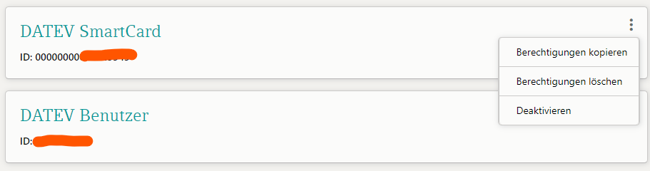

nur eine kurze Verständnisfrage zur "Rechteverwaltung Online" :
Mir ist die "Tragweite" dieser Auswahlmöglichkeiten nicht so klar
Ich habe zwar eine 'Intuition', aber bevor ich ein 'astreines' Chaos produziere, frage ich lieber mal kurz bei den 'Rechte-Gelehrten' nach:
Beziehen sich alle drei Optionen nur auf die Online-Anwendungen ?
... oder anders gefragt :
kann ich einzelne SmartCards hier z.B. "deaktivieren" und trotzdem in der Kanzlei für On Premises-Anwendungen einsetzen ?
... und in diesem Zusammenhang:
kann ich deaktivierte Berechtigungen auch bei Bedarf wieder aktivieren, also nach Lust und Laune hin- und herschalten ?
(das könnte ja durchaus Sinn machen, wenn SmartCards mal 'auf Wanderschaft gehen' und außer Haus z.B. nur zur Entschlüsselung von E-Mails oder für sonstige Sonderfunktionen genutzt werden sollen

Die beiden anderen Optionen "Berechtigungen kopieren" und "Berechtigungen löschen" sind doch etwas 'verwinkelter'. Da könnten die Ergebnisse auch ganz anders ausfallen als gedacht.
Nein.
Ja.

Dass mit der Funktion "Deaktivieren" die Online-Anwendungen gesperrt/entsperrt werden, ist sogar für mich (selbst)verständlich
... aber ob damit die jeweilige SmartCard für die komplette Nutzung gesperrt/entsperrt wird, also quasi 'in's Wachkoma gelegt' wird, wird an keiner Stelle erwähnt
Es gibt ja noch Einiges mehr als bloß Datev-Online-Anwendungen !
... also, @Datev,
falls die SmartCard komplett deaktiviert wird, dann sollte man es im Hilfe-Dokument und noch besser bei der Auswahl dieser Option auch unmissverständlich so schreiben, z.B. mit dem Hinweis "SmartCard komplett deaktivieren"
Ich werde also tatsächlich, z.B. aus der Entfernung, mit einer SmartCard (mit 'normalen' Benutzerrechten) die digitale Variante des Spiels "Mensch ärgere Dich nicht", also "Trial&Error" spielen müssen, um anstatt etwas zu lernen, etwas erfahren zu können 🙄
Nein.
Sorry, aber ich muss dieser Aussage widersprechen
... habe nämlich konkret als Datev-Hauptadministrator mit der RVo, mit der SmartCard eines Datev-Benutzers (mit 'normalen' Berechtigungen) und mit den OnPremises-Anwendungen des Datev-Benutzers 'gespielt' und Folgendes festgestellt :
  • die SmartCard des Benutzers lässt sich in der RVo "deaktivieren"
  • ein Arbeiten mit den Datev Online-Anwendungen ist dann nicht mehr möglich (was zu erwarten war)
  • ein Arbeiten mit den Datev OnPremises-Anwendungen ist dann aber nach wie vor möglich
  • auch sonstige Funktionen und Datev-Tools, die eine SmartCard erfordern, sind lauffähig (z.B. S/MIME-Verschlüsselung/Entschlüsselung, Mandantenfernbetreuung etc.)
Fazit (für mich zum Mitschreiben .... ähm ... zum Abspeichern im eigenen Gedächtnis) :
die Option "deaktivieren" wirkt sich in der RVo nur auf die Online-Anwendungen aus

Diese Punkte gelten für die Online Anwendungen.
Kopieren bzw. löschen bedeutet, dass alle Rechte die auf einer SmartCard mittels Rechteverwaltung online vergeben worden sind, auf ein anderes Medium Kopiert, bzw. gelöscht werden.
Auch Deaktivieren ist hier aus der Rechteverwaltung online Welt zu sehen. Eine in der Rechteverwaltung online deaktivierte SmartCard kann weiterhin zur Email Verschlüsselung herangezogen werden, oder z.B. auch Master Softwareschutzmodul sein.
Bitte beachten Sie aber, dass das Recht zur Anschaltung an das DATEV Rechenzentrum (DFÜ über Internet) für die on Premise Welt auf der SmartCard liegt, sollte kein Kommunikationsserver genutzt werden.
