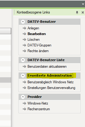

Unter der "erweiterten Administration" wird mir nur "Rechte kopieren" angezeigt.
Gib es dazu noch eine Einstellung?

Sie haben den selben Fehler gemacht wie ich Anfangs, nämlich dass Sie in der Rechteverwaltung gesucht haben - wäre ja auch zu logisch.
Bitte gehen Sie genau den Pfad den ich beschrieben habe und zwar in die Benutzerverwaltung...

ok, aber dort finde ich auch nur diese Funktionen.

Ich muss in der Rolle eines Haupt- oder Benutzerkonten-Administrators an der Benutzerverwaltung angemeldet sein!
Jetzt gehts. Danke
