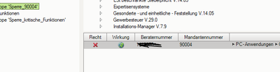

ich verzweifle leider gerade an der RV im Arbeitsplatz.
Wir haben Kanzleimandanten auf den Nummern 90000 sowie 90001 & 90004.
Für diese gibt es jeweils einzelne Gruppen, wo Sperren dieser drauf sind.
Jetzt ist es aber so, dass zB die 90001 & die 90004 komplett identisch sind und manche Mitarbeiter sehen einzelne Nummern, andere nicht.
Mitarbeiter R zB ist nicht auf den den drei Gruppen drauf, sieht aber zB NUR die 90000, aber nicht die anderen beiden.
Mitarbeiter H zB ist auf der Gruppe 90004, sieht aber die 90004 und dafür die 90001 nicht, welche aber sichtbar sein sollte.
Entweder übersehe ich hier wirklich was, oder ich verstehe die komplette RV nicht.
Gruppe Sperre 90004: TobiasD_0-1767615739678.png
Rechte der Gruppe 90004: TobiasD_4-1767615944282.png
Mitarbeiter R, welcher NUR die 90000 sieht: TobiasD_3-1767615905935.png

Die Rechte, die Sie dort im Screenshot zeigen,, sind ja die Rechte für die "Leistungen".
Daneben gibt es ja noch die ZMSD:
Nur weil Sie jemandem die Leistung sperren, heißt das ja nicht, dass er die ZMSD nicht sehen kann.
Kann Mitarbeiter H die Leistung aus 90004 denn öffnen? Das dürfte nicht funktionieren.

Guter Punkt, danke. Da schau ich gleich nochmal rein, das habe ich so gar nicht auf dem Schirm gehabt.
EDIT: Es lag in der Tat an den Rechten der ZMSD.
