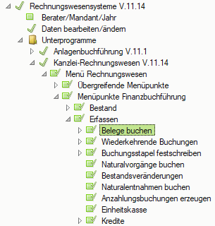

Ansonsten können Sie die Funktion in der BRV hier sperren:
