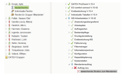

Ich brauche das Wissen der Rechteexperten.
Ich habe für meine Mitarbeiter die Funktion "Auftrag neu" gesperrt.
Ausnahme: Backoffice. Sie hat das individuelle Recht bekommen, auch neue Aufträge anzulegen.
In den Gesamtrechten erscheint das aber nicht:
Was mache ich da falsch? Muss ich irgendwo noch einen Haken setzen, mit dem die individuellen Rechte gesondert angewandt werden?

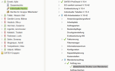

Nimm die übergreifende Sperre weg. Nicht freigegeben reicht hier ja aus. Sperren kann man nicht aufheben.
Steuerberater_DO
250 Mal angesehen
Warum es den Reiter "Individuelle Rechte" dann gibt, erschließt sich mir nicht, aber es funktioniert jetzt.
Danke!
mkinzler
241 Mal angesehen
Man kann individuell eine Gruppenfreigabe individuell Sperren. Eine Gruppen-Sperre kann aber nicht aufgehoben werden. (Und nur dann machen Sperren Sinn. Keine Freigabe wirkst ja wie eine Sperre)
