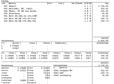

bei einem Mandanten kommt jetzt die jährliche Betriebliche Kv auf die Abrechnung.
Der Arbeitgeber übernimmt st und sv, damit der AN keine Nachteile hat.
Betrag: 912,43€.
Dieser wird mit der Lohnart 843 gebucht.
Auf der Abrechnung erscheint die Lohnart 843 und 844 aber keine 845.
Der Mitarbeiter hat 36,08 € weniger als ohne Betr. KV.
Ich habe schon so viel gelesen und versucht, aber es funktioniert nicht.
Der Mitarbeiter auch einen Sachbezug von 50,00 € auf der Abrechnung.
Ich hoffe mir kann jemand helfen. 🙂
CVolz
59 Mal angesehen
LA 845 ist ja "Übern. Steuer aus SV AN" - nun fällt ja gar keine Steuer an, wie soll dann da etwas übernommen werden? 😉
Ich gehe vielmehr davon aus, dass die Differenz daraus rührt, dass die Mitarbeiterin regulär im Midijob abgerechnet wird und diesen Monat eben nicht. Wenn sie genau dasselbe Gehalt bekommen soll, wie sonst, müsste die Differenz ggf. noch durch zusätzliche Zahlung mittels Netto-Lohnart ausgeglichen werden. Aber das sind dann auch nochmal deutliche Mehrkosten für den AG.
