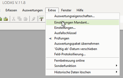

Unter Extras->Einstellungen Mandant->Themengebiete ausblenden
Alecya
323 Mal angesehen
Hallo Pogo,
vielen Dank für deine Hilfe. Nun ist die Fehlermeldung endlich behoben. 🙂
