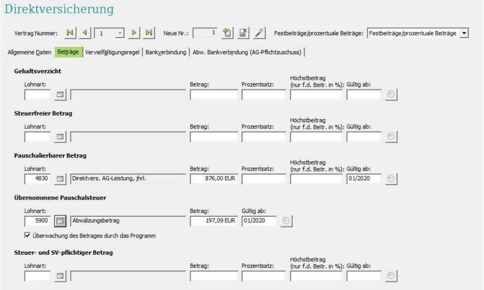

die Lohnart 3060 - Übernommene Pausch.St.Direktv. stellt eine alte Lohnart dar, die auch auf der Mitarbeiterebene unter Stammdaten | Betriebliche Altersvorsorge | Direktversicherung | Reiter "Beiträge" nicht mehr auswählbar ist. Die Lohnart 3060 darf für die Abwälzung der Pauschalsteuer nicht mehr verwendet werden, da sie als steuerpflichtig gekennzeichnet ist. Dementsprechend ist eine Hinterlegung in den Bezügen/Abzügen des Mitarbeiters falsch.
Für Ihren genannten Sachverhalt empfehlen wir Ihnen den Vertrag für die Direktversicherung ab 01/2020 über den Assistenten neu anzulegen und die Lohnart 3060 rückwirkend zu beenden.
Möchten Sie eine pauschalversteuerte Direktversicherung abrechnen, bei der die Pauschalsteuer vom Mitarbeiter übernommen wird, benötigen Sie die Eingabe der folgenden Lohnarten:
Mit der Lohnart 4830 – Direktvers. AG-Leistung, jhrl. hinterlegen Sie den Anteil des Arbeitgebers. Damit die Pauschalsteuer auf den Arbeitnehmer abgewälzt wird, verwenden Sie die Lohnart 5900 – Abwälzungsbetrag. Der Betrag wird von Lohn und Gehalt automatisch ermittelt und in den Brutto-Bezügen dargestellt. Das Gesamt-Brutto und der Nettoverdienst wird dadurch vermindert.
