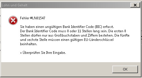

hat jemand Erfahrungen bei der Eingabe von ausl.(EU) Bankverbindungen (Lohn und Gehalt).
Dies soll ja lt. Update nun funtionieren:
Ich bekomme allerdings eine Fehlermeldung, wenn ich die BIC hinterlegen möchte
Die französische BIC von unseren MAs sind auch anders aufgebaut, wie die unseren.
Hat jemand eine Idee? Vielen Dank im Voraus

Benötigen Sie den Bank Identifier Code überhaupt noch?
Auf der Internetseite der Bundesbank finden Sie folgenden Hinweis:
"Ab dem 1. Februar 2016 gilt das sog. IBANonly Verfahren nicht nur für inländische sondern auch für  grenzüberschreitende SEPA-Zahlungen innerhalb des Europäischen Wirtschaftsraums (EWR). Bei SEPA-Zahlungen in die sonstigen Staaten und Gebiete des SEPA-Raums (Schweiz, Monaco, San Marino sowie Saint Pierre und Miquelon) ist weiterhin der BIC zusätzlich zur IBAN anzugeben."
Wenn ja, würde ich die Richtigkeit z.B. unter https://www.iban.de/bic.html prüfen.

die BIC bzw. SWIFT sind weltweit gleich aufgebaut. Insofern vermute ich einen Erfassungsfehler.
