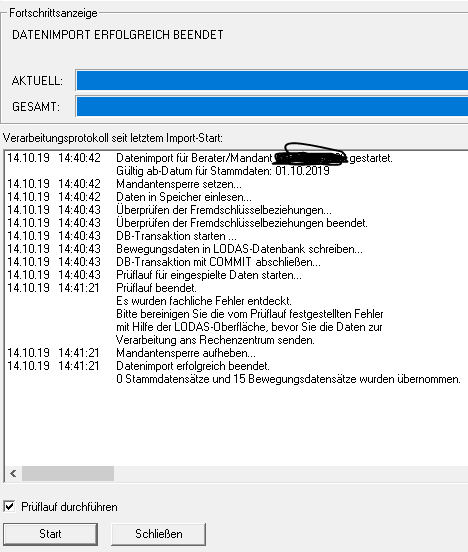

ich habe ein kleines Problem!
Wenn ich im Lodas ASCII Daten importieren will, importiert das Programm die Daten, aber in den Bewegungsdaten werden keine Daten erfasst.
Ich erhalte auch keine Fehlermeldung.
Woran könnte das liegen, dass die Daten nicht übernommen werden?

Hallo Kristina,
um was für ASCII-Daten handelt es sich bei Ihnen? Erhalten Sie die Daten aus einem Vorerfassungs- bzw. Zeiterfassungssystem?
Prüfen Sie sowohl unter Bewegungsdaten / Erfassungstabellen als auch unter Bewegungsdaten / Schnellerfassung, ob die Daten vorhanden sind.
Falls die Daten nicht zu finden sind, sollte die Schnittstelle geprüft werden, über die die ASCII-Datei erstellt wird.
Diese muss die Datei nach dem Schnittstellenhandung aufbauen, damit das Einspielen in LODAS korrekt funktioniert. Die Beschreibung und auch einen Musterdatensatz finden Sie unter der Dokumentennummer 1080789 "Schnittstellen in den DATEV-Programmen"  unter Punkt 6.1.
