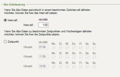

ich weiß nicht, ob es an einer falschen Konfiguration liegt jedenfalls Beschwert sich unsere Buchhaltung (meistens zum Montansende), dass die Auswertungen der gesendeten Lohndaten "verspätet" ankommen (am nächsten Tag erst sichtbar, aus den Logs betrachtet spät Abends z.B. 20:00 Uhr). Ist es denn überhaupt vorgesehen, dass die Auswertungen in kurzer Zeit (z.B.  nach 30 Minuten) ankommen kann bzw. soll?
Das Abo-System ist wie folgt konfiguriert:
Vielen Dank schonmal für die Antworten.

prüfen Sie in der RZ-Kommunikation einmal unter Konfiguration - Programmtermine, welcher Termin bei LODAS hinterlegt ist.
Wenn dort "nächster Rastertermin" hinterlegt ist, werden die Daten beim Senden nicht sofort in das Rechenzentrum übertragen, sondern bei Ihnen in der RZ-Kommunikation zur Weiterleitung bereitgestellt. Die Weiterleitung erfolgt dann zu den Terminen, die unter Konfiguration - Rastertermine eingestellt sind.
So kann es sein, dass die Daten nach dem Senden nicht in die nächste Verarbeitung gelangen sondern erst in eine spätere Verarbeitung.
Der Termin bei LODAS sollte auf "Sofort" eingestellt werden (oder die Rastertermine müssen an die Verarbeitungszeiten im Rechenzentrum angepasst werden).
Und das Zeitintervall für die Abholung der Abotermine würde ich (wenn nicht inzwischen geschehen) von 1 Stunde auf eine kürzere Zeit einstellen (10 oder 15 Minuten), damit es nicht zu lange zwischen Bereitstellung im RZ und Abholung der Auswertungen dauert.

Zeit Intervall im Abosystem habe ich auf 15 Minuten gesetzt (von 1h)
