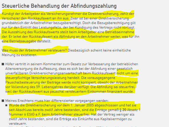

Ich bin im Internet auf folgendes gestoßen, bzgl. Versteuerung und SV-Behandlung
https://www.iww.de/wvv/archiv/steuerliche-folgen-nicht-klar-geregelt-vorzeitig-ausgezahlte-direktversicherung--steuer-un…
Der Vertrag ist ein Altvertrag mit Pauschalversteuerung und läuft länger als 12 Jahre.
Auszahlung vor Vollendung des 59. Lebensjahr.
Somit steuerfrei und SV als Einmalbezug.

grundsätzlich muss hier unterschieden werden, ob die Auszahlung der betrieblichen Altersvorsorge als Abfindungszahlung oder Kapitalzahlung (Versorgungsbezug) erfolgen soll.
Das von mir genannte Dokument 5303396 beinhaltet die Lohnarten für die Abrechnung von Versorgungsbezügen.
Der von Ihnen gepostete Artikel bezieht sich auf eine Abfindungszahlung, die steuerfrei abzurechnen sind.
Für Abfindungen, die in der Sozialversicherung zwingend als Einmalbezug verbeitragt werden sollen, kann die Stammlohnart 270 "Abfindung, jhrl." genutzt werden.
Weitere Informationen finden Sie auch unter der Dokumentennummer 5303149 "Abfindung (Beispiele für LODAS)".
