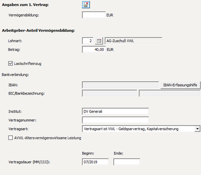

Boah.. das gefällt mir gar nicht.. schon angefangen bei der Stammlohnart 101 für VL - das ist doch die Stammlohnart für Monatslohn, oder nicht? 🤔

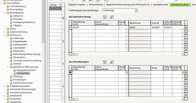

Bei mir sieht das folgendermaßen aus:
1. Stammlohnart für vermögenswirksame Leistungen anlegen (Stammlohnart 865) (bei mir die LA 2)

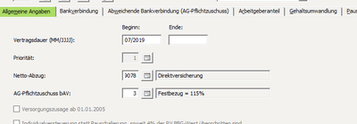

2. bAV anlegen mit der Schlüsselung, wie der AG-Zuschuss zustande kommt
wäre bei dir ja Pensionskasse, aus eurem Zuschuss bin ich jetzt nicht schlau geworden (die Schlüsselung musst du vorher definieren)
3. bAV Gehaltsumwandlung beim MA eintragen
hier würde bei dir jetzt der Gesamtbetrag stehen, der in die bAV fließen soll und als Bezugslohnart die Lohnart für AG-Zuschuss VL. Je nachdem wie der AG-Zuschuss berechnet wird, könnte es auch ein wenig anders aussehen. Ich habe z.Zt. aber nur jemanden, der gesagt hat, ich will das 200 Euro bespart werden. Durch die Schlüsselung unter allgemeine Angaben bAV ergibt sich dann ja die für euch zutreffende Variante. Bei AG-Anteil ist bei mir nichts eingetragen, da es sich nicht um eine AG-finanzierte DV handelt.
