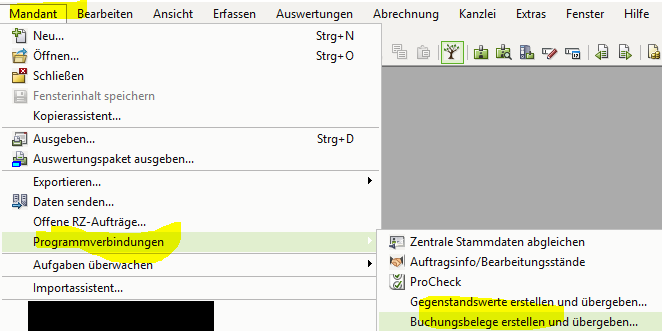

Sind Sie sicher, dass genau dieser fehlt? Und nicht etwa passenderweise zeitgleich ein anderer Vertrag eines anderen AN ausgelaufen ist?
Ansonsten, um zu schauen, was für genau diesen AN gebucht wird im Buchungsbeleg:
und dann
Dort dann den einzelnen AN auswählen und auf "Anzeigen" klicken.
Echtdaten im Screen geschwärzt.
