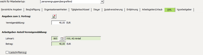

aktuell haben wir folgenden Fall: Ein neuer Mitarbeiter (Eintritt 01.06.2024) hat einen VWL Vertrag über 40,-€.
Diesen VWL Vertrag hatte ich in 06/2024 als solchen bei ihm eingegeben.
(Es ist der erste MA der dieses bei uns erhält).
Nun habe ich heute erfahren, dass er den AG-Anteil ebenfalls ab 01.06.2024 erhält und habe die Eingabe in 06/2024
so gemacht.
Passt das? Oder muss ich anders handeln?

Hallo Mhu,
zu 1. das passt so (Abrechnungsmonat ist ja auf 06/24 gestellt)
zu 2. das Bis-Datum ist immer der Monat, in dem letztmalig die Abrechnung erfolgt. Endet der Vertrag also im Juni dann Ende 06/24, endet der Vertrag in 07/24 dann Ende 07/24.
