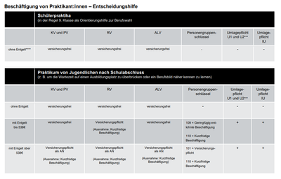

ich finde, die Techniker hat da ein gutes Dokument zur Einstufung und in diesem Fall gilt ja Versicherungsfreiheit, ich würde hier keine Meldung machen:

Vielen Dank,
mir stellt sich aber trotzdem die Frage, was ist wenn es einen Arbeitsunfall gibt?
CVolz
2105 Mal angesehen
Na, dann natürlich melden 🙂 Wenn ein Mitarbeiter gleich am 1. oder 2. Arbeitstag einen Unfall hat, liegt der BG ja auch noch nichts vor.
Edit: "Melden" im Sinne von: die BG über den Unfall informieren, nicht im Sinne von "den Praktikanten via DEÜV anmelden"
