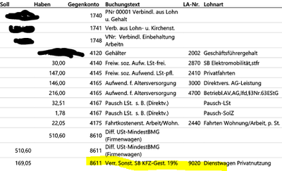

Ich habe eine Frage.
Unser L+G Buchungsbeleg wird seit neuesten elektronisch in unsere Fibu über eine Schnittstelle eingespielt.
Leider wird bei der LA9020 der Netto-Abzug des geldw. Vorteils Firmenwagen die 19 % USt nicht ausgewiesen.
Wo kann ich das eintragen oder wie machen die anderen das?
der geldwerte Vorteil muss doch mit 19% USt versteuert werden.
Wird das im Nachhinein händisch in der Fibu korrigiert?

Wenn der E-PKW in den LuG-Stammdaten richtig angelegt ist, generiert sich automatisch folgender Buchungsbeleg:

Rechnungswesen hat sogenannte Automatikkonten mit automatischen Steuerabzug. Wenn beispielweise 119 Euro auf ein Automatikkonto mit 19 % Umsatzsteuer gebucht werden, landen auf dem Konto dann nur 100 Euro und die anderen 19 Euro auf dem Umsatzsteuerkonto.

Vielen Dank, ich rede mal mit unserer Buchhaltung.
