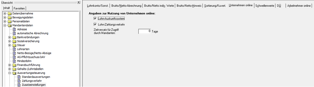

standardmäßig ist in LODAS ein Zeitversatz von 5 Tagen hinterlegt. Die Einstellung können Sie auf 0 ändern. Danach sind die Daten dann nach dem nächsten Verarbeitungslauf direkt sichtbar.
Den Punkt finden Sie unter Mandantendaten -> Auswertungssteuerung -> Zusatzeinstellungen -> Register "Unternehmen Online".

das können Sie bei Lodas einstellen: Unter Mandantendaten | Auswertungssteuerung | Zusatzeinstellungen wählen Sie den Reiter "Unternehmen Online" aus. Dort können Sie den Zeitversatz einstellen. Standardmäßig liegt der bei fünf Tagen. Wenn Sie den auf 0 Tage setzen, sieht der Mandant die Auswertungen sofort.
