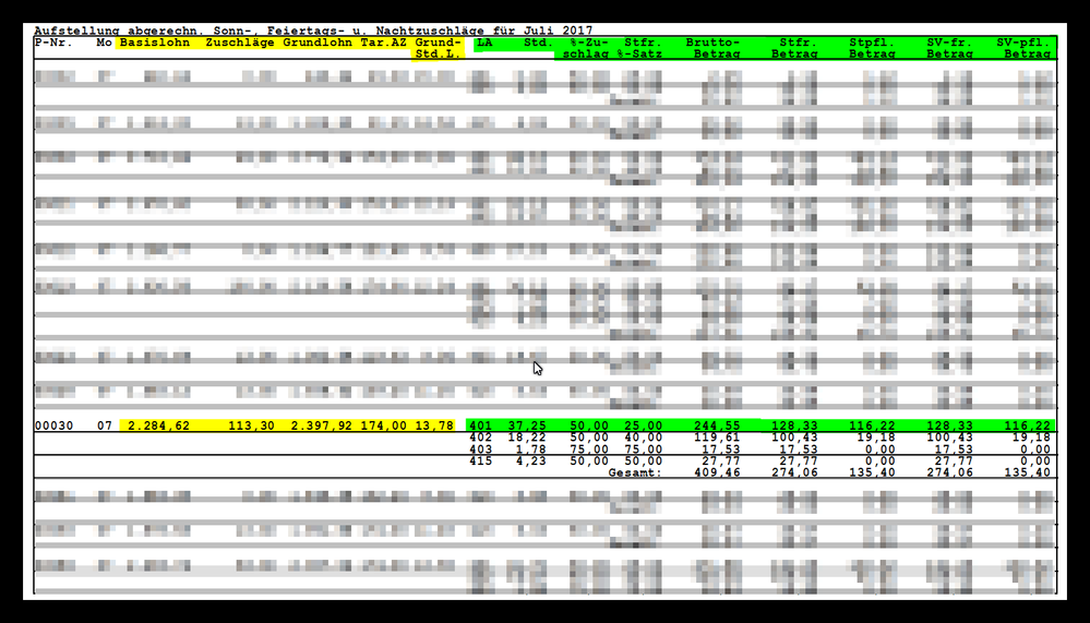

Ich habe Ihnen mal einen Auszug aus einem solchen Protokoll nachstehend angefügt :
Für den hier exemplarisch ausgewählten AN 30 wird im gelb markierten Bereich in einem ersten Schritt der Grundstundenlohn ermittelt. Danach wird - je betroffener Lohnart - im grün markierten Bereich der zur Auszahlung gelangende Betrag unter Berücksichtigung der Regelungen des §3b EStG in einen steuerfreien und einen steuerpflichtigen (als Restgröße) Teil gesplittet.
So sollten Sie auch in Ihrem Fall nachvollziehen können, wieso es dort zu einem kleinen steuerpflichtigen Betrag kam und ob eventuell bei der Berechnung des Grundstundenlohns nicht alle zu berücksichtigenden Entgeltbestandteile eingeflossen sind.

dann sollten Sie Ihr Augenmerk mal auf den von mir gelb hinterlegten Teil der Auswertung lenken, denn stimmt wahrscheinlich der dort berechnete Grundstundenlohn nicht - d.h. es fließen nicht alle relevanten Bezüge oder auch falsche Stundenwerte in die Berechnung ein.
