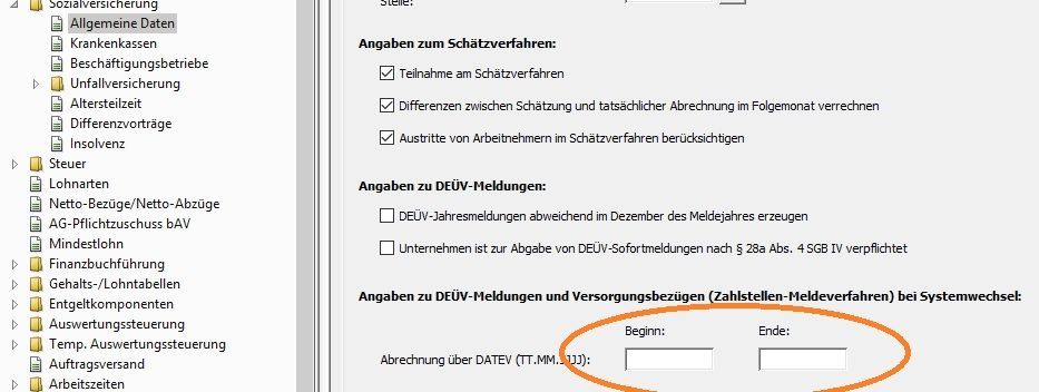

ich habe über LODAS einen Datenübertrag vom Vorberater erhalten. Der Vorberater hat scheinbar eine Meldung mit dem Grund 36 zum 31.05.2020 an die Krankenkasse übermittelt. Die Krankenkasse meint nun es soll eine Anmeldung zum 01.06.2020 mit dem Grund 13 vorgenommen werden oder die Abmeldung storniert werden.
Ich habe nun eine Nachberechnung angestoßen. In der Hoffnung, dass die Meldung 36 automatisch storniert wird. Dies erfolgte leider nicht. Ich finde im Programm leider keine Funktion, wie ich manuell die Meldung stornieren kann oder die Meldung mit dem Grund 13 an die Krankenkasse übermitteln kann.
Wie muss ich hier im Programm LODAS vorgehen?
Vielen Dank!
sokrates
362 Mal angesehen
Guck mal unter Sozialversicherung / Allgemeine Daten ob ein Enddatum gesetzt wurde
Wenn ja, dann in den Mai zurückgehen und das Enddatum entfernen.
Wenn es das nicht ist oder es nicht klappt, hast Du an der gleichen Stelle die Möglichkeit dort den Abrechnungsbeginn bei Euch einzutragen. In den Mitarbeiterdaten muss dann aber auch bei allen Mitarbeitern das Ersteintrittsdatum eingetragen sein (nicht (!) der 01.06.2020)
Liebe Grüße
Anne Koch
Steuerhaus
326 Mal angesehen
Super, vielen Dank. Das hat funktioniert.
