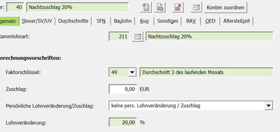

Hallo an alle ,
folgendes Problem:
Bisher haben wir unsere Zuschläge als vorab berechnete Beträge eingegeben (alle MA sind Gehaltsempfänger).
Jetzt wollen wir die Eingabe so umstellen, dass wir die Stundenanzahl eingeben. Dabei haben wir uns am Dokument 5303366 orientiert.
Die meisten MA haben mehrere Lohnarten welche in Summe ihr jeweliges Gesamtbrutto ergeben. Von dieser Gesamtsumme müßte dann mit dem erechneten Stundenlohn der jewelige Zuschlag berechnet werden.
Bsp.
LA 1 - Gehalt Bezeichnung 1 - 3000,00€
LA 2 - Gehalt Bezeichnung 2 - 500,00€
Jetzt wir der Stundelohn im Beispiel 8h / Tag bzw. 174h / Monat so berechnet das nur LA 1 verwendet wird.
Also ergibt sich ein Faktor von 3000€/174 = 17,24€.
Es müßte aber sich aber ein Faktor von (3000€ + 500€) / 174h= 20,11€ ergeben.
Was muss man einstellen, damit die Zuschlagsberechnung richtig funktioniert ?
Bisher führten alle Änderungsversuche immer zu dem gleichen Ergebnis das nur mit LA 1 gerechnet wurde.
Vielen Dank für Eure Hilfe.

Und der Faktorschlüssel im genutzten Zuschlags-Stundenlohn ist auf den gewünschten Durchschnitt eingestellt?
maverick1305
Nachricht 5 von 12
760 Mal angesehen
Steht bei allen 3 Zuschlagsarten (Nacht, Sonntag und Feiertag) so drin

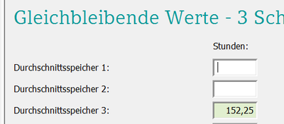

Dann gehen mir langsam die Ideen aus... Letzte Idee ist, dass im Mitarbeiter nicht der Durchschnittsspeicher 3, sondern ein anderer Durchschnittsspeicher mit 174h gefüllt ist.
maverick1305
Nachricht 7 von 12
739 Mal angesehen
Ist auch befüllt (Mein Test MA hat 35h/ Woche; also dann 152,25h)
