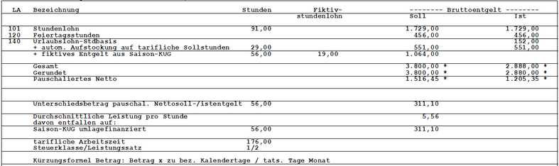

Die tatsächlich geleisteten Stunden belaufen sich auf 91 (hier sind 3 Überstunden mit drin. Normal wären also 88 Stunden). Die monatliche Arbeitszeit ist in den Stammdaten für jeden Monat korrekt hinterlegt.
Im Dezember 2024 wären es 176 Monatsstunden gewesen. Abzgl. der 88 geleisteten Stunden (exkl. der 3 Überstunden), der 8 Urlaubsstunden und 24 Feiertagsstunden, bleiben noch 56 Stunden.
Die 56 Stunden werden auch korrekt ausgewiesen auf der Auswertung 164.
Mein Problem, was der Sachbearbeiter der BAfA noch korrigiert haben möchte, sind die Feiertagsstunden, die nicht bei der automatischen Aufstockung auf die tariflichen Sollstunden berücksichtigt werden.
Bei der Aufstockung sind 29 Stunden ausgewiesen. Das müssen jedoch 5 Stunden sein, da die Feiertagsstunden hier abgezogen werden müssen.
Das ist der Punkt, den ich nicht hinbekomme.
Das wird, so denke ich, an der Lohnart liegen. Wie müssten hier die Einstellungen sein?

prüfen Sie mal Ihre Lohnarten für Urlaubslohn und Feiertagsstunden. Welche Stammlohnarten haben Sie hier verwendet? Haben Sie Stammlohnart 508 für das Urlaubsentgelt?
Ist bei beiden Lohnarten im Register "Kug" für die Berechnung des Soll-Entgelts die Auswahl bei "Soll-Entgelt (Stunden und Betrag)" angekreuzt?
Eigentlich sollten diese Stunden nämlich in der entsprechenden Zeile stehen und dann würde auch keine automatische Aufstockung auf tarifliche Sollstunden erfolgen.
