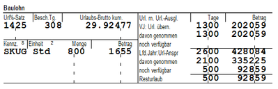

Liebe Datev-Community,
ich habe den Baulohn von einem ausgeschiedenen Kollegen übernommen und muss jetzt
alle Resturlaubstage korrigieren.
Statt 5 Tage hat er eigentlich noch 10,5 Tage übrig. Wie berechne ich es jetzt?
Die einfachste Lösung wäre ja 928,59/5*10,5=1950,04€.  Darf ich es so?

Hallo Jenny,
wenn wir hier vom Bauhauptgewerbe reden, muss natürlich als erstes eine Übereinstimmung mit den Buchungen der SOKA-Bau hergestellt werden. Besorgen Sie sich dazu einen Arbeitnehmer-Kontoauszug und vergleichen Sie die Buchungen in LODAS und im Kontoauszug miteinander. Sie können nicht so einfach die Tage ändern. Es muss immer mit den Buchungen der SOKA-Bau und den Abrechnungen der Urlaubsvergütung konform gehen. Die Klärung der Urlaubsvergütung ist viel entscheidender als die Buchungen der Tage, da die SOKA-Bau die abgerechnete Urlaubsvergütung erstattet. Das dort geführte Arbeitnehmerkonto muss immer spiegelbildlich zu der Lohnabrechnung, also den dort ausgewiesenen Werten, laufen.
