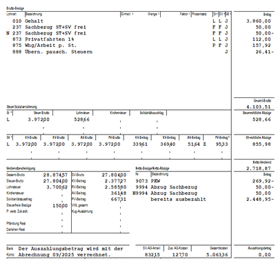

Einem Mitarbeiter wurden in den letzten 3 Monaten jeweils 50 € für Sachbezug ausgezahlt (also zusätzlicher Bruttolohn) und unten wieder abgezogen.
Leider hat das in diesen drei Monaten mit dem Auffüllen seiner Guthabenkarte nicht geklappt, erst jetzt ab September.
Muss ich ihm da nicht die 50 € erstatten, also sogar auszahlen?
Dankeschön schon jetzt für Eure Hilfe

das Ganze hat aus meiner Sicht hauptsächlich mit einer Beurteilung der arbeitsrechtlichen Situation zu tun. Sofern die Gewährung des steuerfreien Sachbezuges freiwillig und ohne Verpflichtung in einem Vertrag passieren sollte und einfach nicht früher zustande gekommen ist, können Sie mit einer Nachberechnung in die jeweiligen Monate die Beträge einfach wieder herausnehmen. Es geht ja hierbei nur um den Ausweis im Lohnkonto, der ja hier nicht stattgefunden hat.
Eine Auszahlung könnte nur stattfinden, sofern eine Verpflichtung bestünde, die nicht erfüllt worden wäre. Damit einhergehend werden die Beträge dann aber steuer- und sozialversicherungspflichtig, weil die Voraussetzungen für einen steuerfreien Sachbezug nach § 8 Abs. 2 Nr. 11 EStG nicht erfüllt sind.

Ja, dann habe ich ja bei meinem screenshot alles richtig gemacht...so lasse ich es auch.
