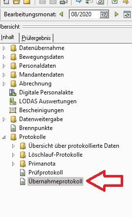

kann ich irgendwo nachträglich die Protokolle für bereits eingespielte Rückmeldedaten abrufen?

Im Übersichtsbaum ganz unten unter "Protokolle" kann man in "Übernahmeprotokoll" die Zeiträume und gewünschten Rückmeldedaten eingrenzen.

Hallo Frau Koch,
ja, super, das war genau das, wonach ich gesucht habe. 🙂

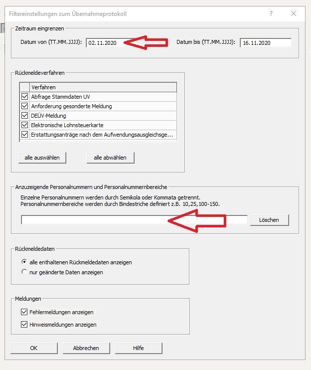

Hallo, kann ich Protokolle , zb. über die Erstattg. der Lohnfortzahlung nachträglich nochmal aufrufen, bzw. abrufen, auch wenn der Arbeitnehmer bereits ausgeschieden ist ? Bei mir wird im Übernahmeprotokoll nur noch angezeigt, dass die Abmeldung des AN erfolgreich war.

Klar geht das.
Einfach Zeitraum größer wählen (z.B. ab 01.01.2020) + zur schnelleren Filterung noch die Personalnummer auswählen.
