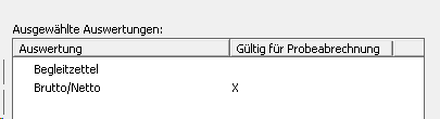

Guten Morgen Community.
Kann man die Begleitzettel auch in der Probeabrechnung anzeigen lassen?
Kann zwar ein Paket erstellen für den Mandanten aber bei Probeabrechnungen bekomme ich das x nicht dahin.
Gibts da eine Möglichkeit?
Danke im Vorfeld

bei der Probeabrechnung kann kein Begleitzettel für SEPA-Überweisungen angezeigt werden.
In Lohn und Gehalt werden Zahlungsaufträge frühestens nach einer erfolgten Lohnabrechnung erstellt.
Die Auswertung "Begleitzettel" wird erstellt, sobald Sie die SEPA-Zahlungsaufträge mit dem Übermittlungsweg "Übermittlung SEPA-Überweisung ins RZ mit Freigabe über Begleitzettel/Bankportal" in das DATEV-Rechenzentrum gesendet haben und diese verarbeitet sind.
Damit wird eine eindeutige Zuordnung der Zahlungen zu dem dazugehörigen Begleitzettel sichergestellt.
