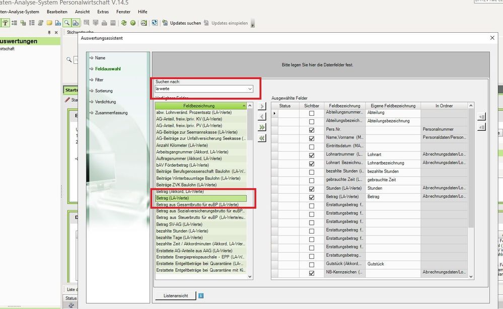

Ja, die hatte ich auch versucht, kam mir auch naheliegend vor.
Bei mir fehlen nur die Werte. Ich bekomme die Lohnart und den Abrechnungsmonat, die Beträge fehlen aber in der Auswertung.

Im Auswertungsassistenten der Auswertung kann man Felder dazu- oder abwählen.
Ich meine, Du brauchst Betrag (LA-Werte):
