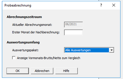

eine andere Möglichkeit noch: bei der Probeabrechnung
"Alle Auswertungen" einstellen, dann gibt es die Pfändungswerte auch. Nur das Berechnungsschema nicht.
