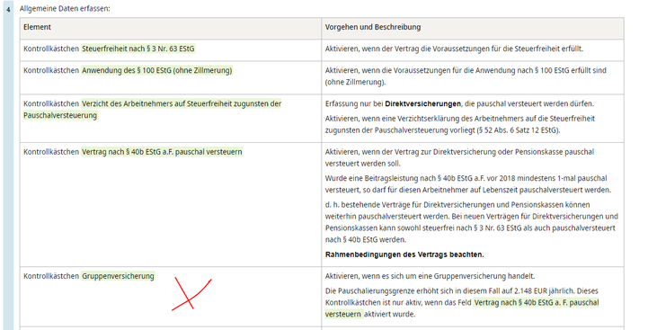

weiß jemand, wie wir die Pauschalierungsgrenze i. H. v. 1.752 EUR der Direktversicherung in LuG umgehen können? Gibt es irgendeine Möglichkeit dazu? Leider konnte ich nichts finden 😕

bei den Versicherungsverträgen handelt es sich um Gruppenverträge, somit sollte bei den Mitarbeitern doch die Regel der Durchschnittsberechnung greifen und damit könnten die Mitarbeiter auch die kompletten Jahresbeiträge über die Grenze von 1752,- pauschal versteuern oder irre ich mich?

das ist durchaus richtig.
Mit LuG kenne ich mich nicht aus, wenn ich die DATEV-Hilfe zu Rate ziehe komme ich im Dokument
Betriebliche Altersvorsorge (bAV) - DATEV Hilfe-Center
im Abschnitt 3.1 unter Punkt 4 zu dem Punkt:
Das sollten Sie mal prüfen.
Wenn das nicht hilft, müsste jemand was dazu sagen, der das Programm besser kennt.

Manchmal sieht man den Wald vor lauter Bäumen nicht - vielen Dank 🙂
