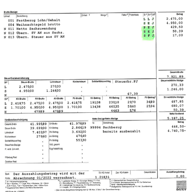

Wir wollen Pauschal versteuerte Sachzuwendungen (§ 37b EStG) in LODAS erfassen. Diesen Fall hatten wir in 2021 schonmal. Die Gesamten Aufwendungen (SV/Steuer) will der Arbeitgeber übernehmen, Der Auszahlungsbetrag soll also gleich sein wie ohne Zuwendung. Dies ist nicht der Fall (siehe Anhang) und wir kommen im Programm nicht weiter. Weiß jemand was ich falsch mache? Bzw was ich machen muss, damit die Auszahlung 0 ist?

N9994 sind 159,00 statt 150,00 - hast du den eventuell auch bei LA 13 als Folge-Abzug geschlüsselt? Das dürfte natürlich nicht sein.

Hm ja, den Abzug hab ich dort auch geschlüsselt..
Aber das hatte ich in 2021 genauso und da stimmte die Auszahlung:

oh man, manchmal sieht man den Wald vor lauter Bäumen nicht.
Das war in 2021 wohl falsch und damals ist das als Steuerbeträge im Folgejahr berechnet worden..
Danke! Ich bastel da seit Donnerstag rum. Jetzt stimmt es! Vielen Danke ☺
