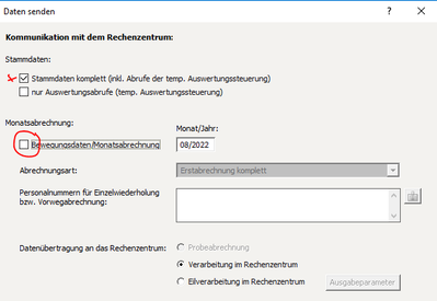

Mir hat ein Datev Mitarbeiter gesagt, dass ich das über das Daten senden machen soll, aber das traue ich mich  nicht, wenn ich was falsch mache, wird die Lohnabrechnung durchgeführt. (bin noch Lodas Neuling)
420 Mal angesehen
Sie dürfen in dem Fall nur die Stammdaten senden ohne den Haken für "Monatsabrechnung":

Guten Morgen Uwe Lutz,
Vielen Dank für Ihre Hilfe. Noch zwei Fragen, welches Datum muss beim MA stehen? Muss ich in der Maske die bestimmten MA auswählen, oder kann ich  das tatsächlich so versenden?
Vielen Dank
371 Mal angesehen
Vielen Dank
Welches Datum meinen Sie? Den Freischaltbeginn? Da kann das heutige Datum stehen - hier ist gemeint, an welchem Tag die Registrierungsbriefe versandt werden.
Und beim Senden der Stammdaten werden immer ALLE erfassten Stammdaten gesendet. Eine Einschränkung oder Auswahl ist hier nicht notwendig bzw. möglich.
