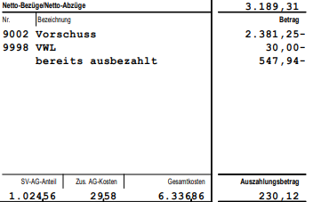

Das von Ihnen genannte Dokument betrifft Lohn und Gehalt. Für LODAS ist dies unter Netto-Lohn - Beispiele für LODAS - DATEV Hilfe-Center beschrieben.
Und dann sollte es mit der LA 108 klappen:

Leider geht es immer noch nicht.
Es kommt am Ende immer noch nicht der Nettolohn raus. Oder liegt es an mir, da bekanntlich das Problem vor dem Bildschirm sitzt )
