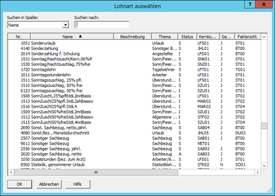

3. Wg. der SFN-Zuschläge habe ich folgendes entdeckt:
Möglicherweise wäre das hilfreich.
Wenn alle Standardlohnarten eingelesen wurden, stehen für die Zuschläge weitere Lohnarten zur Auswahl zur Verfügung,
sowie abweichende Lohnveränderungen. Leider finde ich das Thema zu komplex, um es richtig und vollständig beantworten zu können.

für die steuerpflichtigen Zuschläge nehmen Sie die Lohnart 1000, kopieren sie auf eine freie Lohnartennummer (zur besseren Zuordnung am besten im 1000er Bereich), benennen sie entsprechend, und ändern im Reiter Grundlagen die Lohnveränderung auf eine ab Nr. 54 ab, bei der Sie eine eigene Prozentzahl hinterlegen.
für die steuerfreien nehmen Sie die 1500, kopieren sie auf eine freie Nummer (wieder zur besseren Zuordnung in diesem Fall am besten in den 1500er Bereich), benennen sie entsprechend und ändern auch hier die Lohnveränderung auf eine individuelle Nummer mit individueller Prozentzahl ab.
Durch das Kopieren der Standardlohnarten werden die Steuer/SV-Grenzen berücksichtigt, wenn Sie außer den Prozenten nichts ändern.
