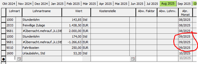

kann mir bitte jemand erklären, warum ich die unten abgebildeten Stunden nicht im September angezeigt bekommen?
Der Oktober passt wieder...

Sie haben diese Zeilen zwar im Abrechnungsmonat September, aber als Nachberechnung für den August erfasst.
Dadurch haben Sie für August ein zu hohes monatliches Brutto und im September gar keins.
Sie müssen diese Zeiten in der August-Tabelle alle mit Minus (bzw. die Lohnart 9681 mit plus) erfassen, und dann in der September-Tabelle wieder so erfassen, wie sie jetzt gerade im August stehen.
Beide Erfassungen sind dann auf der Oktober-Abrechnung zu sehen.
Wenn der Urlaubslohn, der in der Oktober-Tabelle erfasst wurde, für Oktober sein soll, müssen Sie diesen in der Oktober-Tabelle erfassen, aber den Zuordnungsmonat auch mit 10/2025 erfassen.

Aber dennoch müssen diese im September abgebildet werden - mit dem Monat 08/2025.
Im Oktober steht es ja auch mit 08/2025 drin!?!

so lange der Oktober der aktuelle Abrechnungsmonat ist, steht es da so drin. Ansonsten sieht man es nur noch in der Tabelle des eigentlichen Monats (Zuordnungsmonats), und hinten sieht man den Monat, in dem die Werte abgerechnet wurden.
