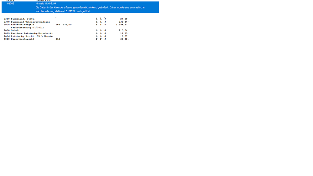

Hallo ich habe folgende Problem. Bei eine Mitarbeiter kommt bei April Abrechnung Nachberechnungen von Vormonat. Absichtlich habe ich aber nicht geändert.
Hat jemand eine Lösung, wir kann ich die Nachberechnung deaktiviren, rausnehmen. Das ist definitiv falsch.

eine manuelle Unterdrückung von automatischen Nachberechnung ist nicht möglich. Die Hinweismeldung LN05194  weisst darauf hin, dass in der Kalendererfassung für den Monat 02/2021 Eingaben nachträglich geändert wurden. Dies können u. a. KUG-Stunden sein. Sie können das prüfen, indem Sie sich die ursprüngliche Brutto-Netto-Abrechnung und die Soll-/Istengelt-Liste vom Monat 02/2021 aufrufen und mit den dazugehörigen Kalendereinträgen abgleichen.
Falls Sie zu keiner Lösung kommen, würden wir Sie bitten, sich mit uns über die üblichen Servicekanäle in Verbindung zu setzen um den Auslöser für die Nachberechnung zu recherchieren.
