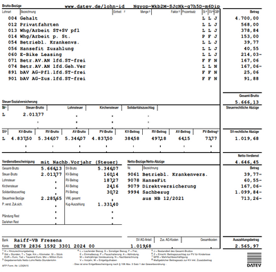

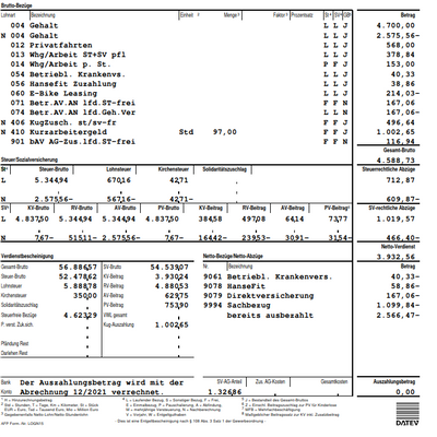

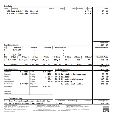

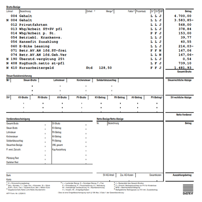

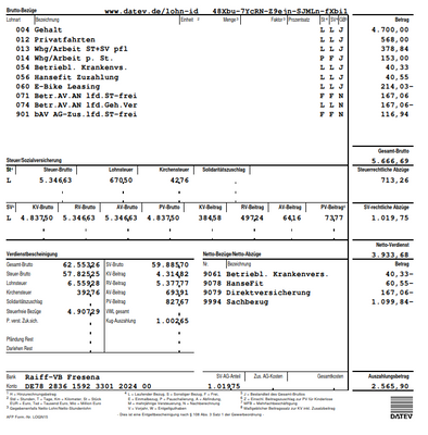

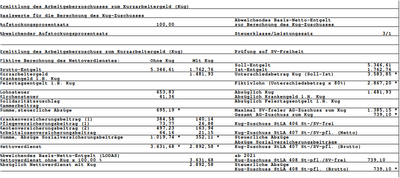

Zur Veranschaulichung sende ich Ihnen mal ab November die dazugehörigen Abrechnungen in der Hoffnung, dass Sie mir hier weiterhelfen können, was mein Fehler ist.
Wie soll ich jetzt dem MA erklären, dass er trotz Aufstockung nun um die 500,00 bis 600,00 Euro weniger Netto erhält.
Ich sehe gerade den Wald vor lauter Bäumen nicht und hoffe Sie können mir hier weiterhelfen.
November 2021
Dezember 2021 mit NB November 2021 KUG ( wir berechnen nach Stundenzettel und berechnen immer die Stundenzettel des Vormonats nach ).
Januar 2022 mit NB Dezember 2021 KUG
Probeabrechnung Februar 2022 mit NB Januar 2022
Auswertung 102 für Januar 2022
