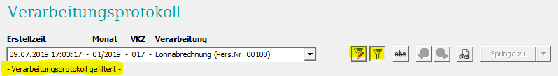

es ist sehr ungewöhnlich, dass Sie bei einer automatischen Nachberechnung keinerlei Hinweismeldungen im Verarbeitungsprotokoll erhalten.
Prüfen Sie bitte im Verarbeitungsprotokoll auf der Mandanten- und Mitarbeiterebene, ob Sie einen Filter hinterlegt haben.
Sollte das Verarbeitungsprotokoll gefiltert sein, stellen Sie den Filter über den Button "Filter ein/aus" bitte aus und prüfen Sie die weiteren Meldungen. Über den Button "Fehlerprotokoll filtern" öffnet sich eine Maske. Dort können Sie Filtereinstellungen vornehmen bzw. ändern.

Sie hatten recht! Bei den Verarbeitungsprotokollen war ein Filter gesetzt! Danke für den Hinweis.
Leider löst das aber nicht das Problem.
