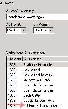

Hallo Herr Buß,
dann noch das prüfen. In den Mand.-Auswertung (Druckaufruf geht ebenso):aaa.jpg
Sie müssen natürlich Zahlungen verarbeitet und gesendet, bzw. den Monnatsabschluss gesendet haben.
C. Rohwäder
